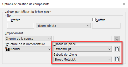

Gabarits de tôlerie
Une nouvelle option Gabarit de tôlerie a été ajoutée sous Outils > Paramètres du document > onglet Modélisation > Boîte de dialogue Options de création de composants. Elle permet de sélectionner ou de rechercher le gabarit utilisé pour créer des fichiers de pièces en tôle.
