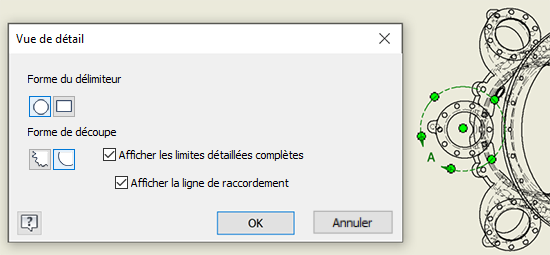

Vues de détail
Les paramètres de vue de détail les plus récents seront réutilisés dans la boîte de dialogue lors de la prochaine utilisation.
Les paramètres conservés incluent les données suivantes :
Une suggestion d’Inventor® Ideas
Pour en savoir plus sur les vues de détail, reportez-vous à la rubrique À propos des vues de détail.
Pour en savoir plus sur l’utilisation des vues de détail, reportez-vous à la rubrique Création et modification des vues de détail.

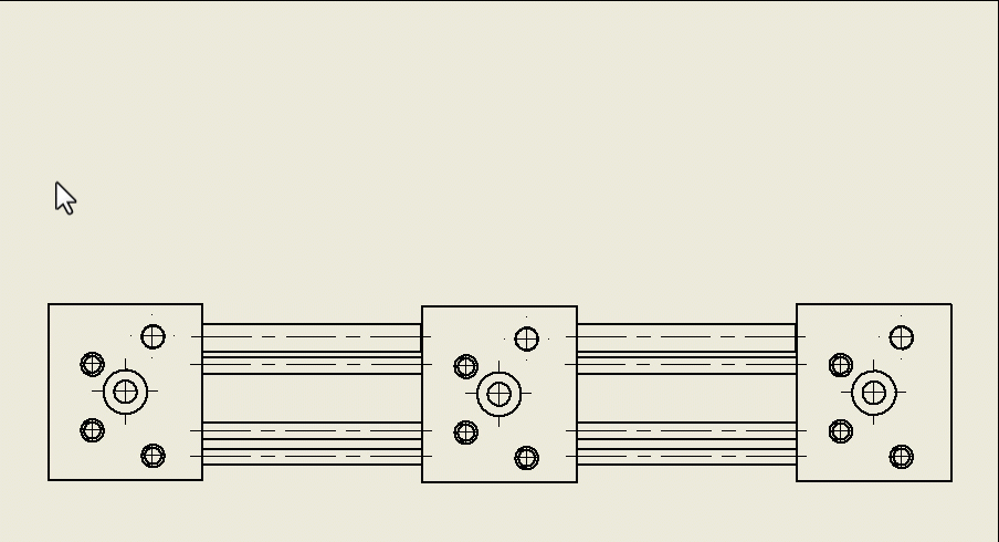

Annotations : jeux à cotes superposées, jeux en parallèle et jeux en série
Le workflow des jeux de cotes (superposées, en parallèle et en série) a été amélioré. Cliquez sur Continuer pour placer un jeu, puis continuez à sélectionner des membres ou utilisez Echap pour mettre fin à la commande. Utilisez Echap pour terminer la sélection lorsque vous avez fini d’ajouter des membres dans un jeu. Chaque membre ajouté est enregistré dans la liste Annuler.

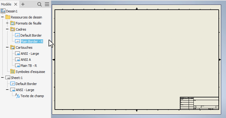

Ressources de dessin
Vous pouvez remplacer facilement le cartouche ou le cadre actifs à l’aide de l’option Insérer du menu contextuel de remplacement.
Pour en savoir plus, reportez-vous aux rubriques « Utilisation de cartouches » et « Utilisation de cadres de dessin ».

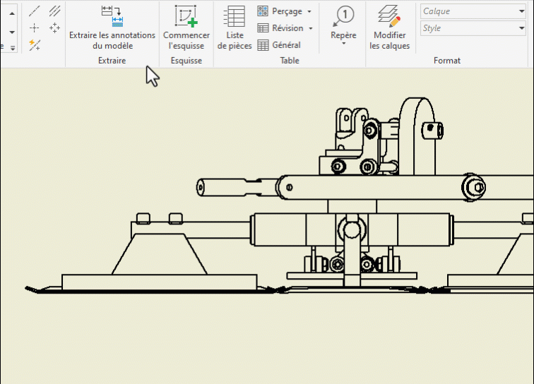

Annotations de modèle 3D dans les vues de dessin
Les annotations de modèle 3D appliquées aux pièces peuvent être extraites dans les vues des dessins d’ensemble.
Pour en savoir plus, reportez-vous à la rubrique Extraction des annotations du modèle dans un dessin.

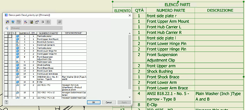

Modification et navigation dans la liste de pièces
La boîte de dialogue Liste de pièces est désormais une boîte de dialogue non modale. Cela signifie que vous pouvez effectuer un panoramique et un zoom dans le dessin tout en travaillant dans la boîte de dialogue. Si vous utilisez la fonction de panoramique ou de zoom, utilisez la touche Echap pour quitter l’une ou l’autre sans fermer la boîte de dialogue.
Pour en savoir plus, reportez-vous à la rubrique À propos des listes de pièces.
