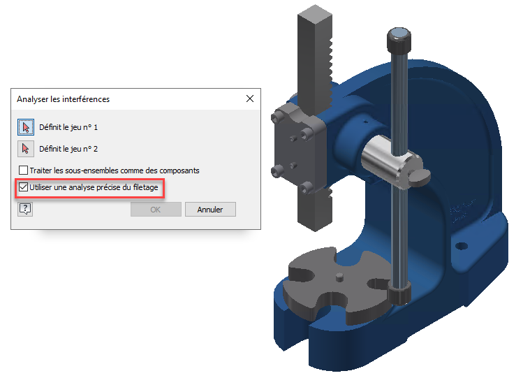

Désélection de l’analyse de profondeur de filetage étendue pour l’analyse des interférences
Lorsque vous créez des perçages à l’aide de la fonction filetage, le filetage ne s’étend pas forcément du début à la fin du trou. Cela crée des interférences dans la conception. Vous avez désormais la possibilité d’exclure l’analyse de la profondeur de filetage étendue. Cochez simplement la case « Utiliser une analyse précise du filetage » dans la boîte de dialogue Analyse des interférences.
Pour en savoir plus, reportez-vous à la rubrique Analyse des interférences entre les composants.

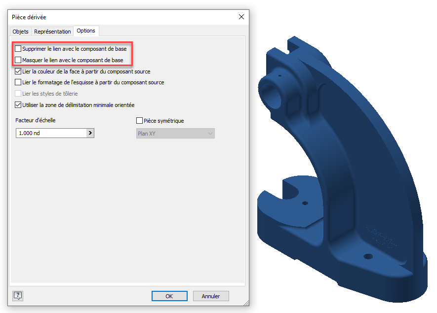

Options de suppression et de masquage des liens
Vous pouvez désormais masquer le lien entre un composant de base et la pièce simplifiée. La nouvelle option « Supprimer le lien » a été ajoutée aux options avancées de la boîte de dialogue Simplifier.
De plus, lors de la création de pièces ou d’ensembles dérivés, vous pouvez choisir de masquer ou de supprimer le lien entre le composant de base et la pièce ou l’ensemble dérivé à l’aide de nouvelles cases à cocher.
Pour en savoir plus, reportez-vous aux rubriques Création d’une pièce simplifiée à partir d’un ensemble, Création d’une pièce ou d’un ensemble dérivé(e) et Créer une pièce – Référence.

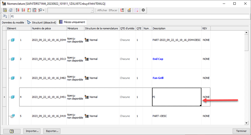

Remplacement des iPropriétés d’un fichier de référence AnyCAD dans une nomenclature
La modification des informations des iPropriétés des modèles importés est désormais plus simple. Vous pouvez remplacer les iPropriétés des fichiers AnyCAD référencés directement dans la nomenclature.
