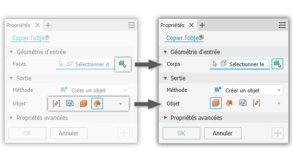

Copier l’objet
Deux améliorations ont été apportées à la commande Copier l’objet :
Pour en savoir plus sur la commande Copier l’objet, reportez-vous à la rubrique « Copie des objets d’un environnement de pièce, d’ensemble et de construction à un autre ».

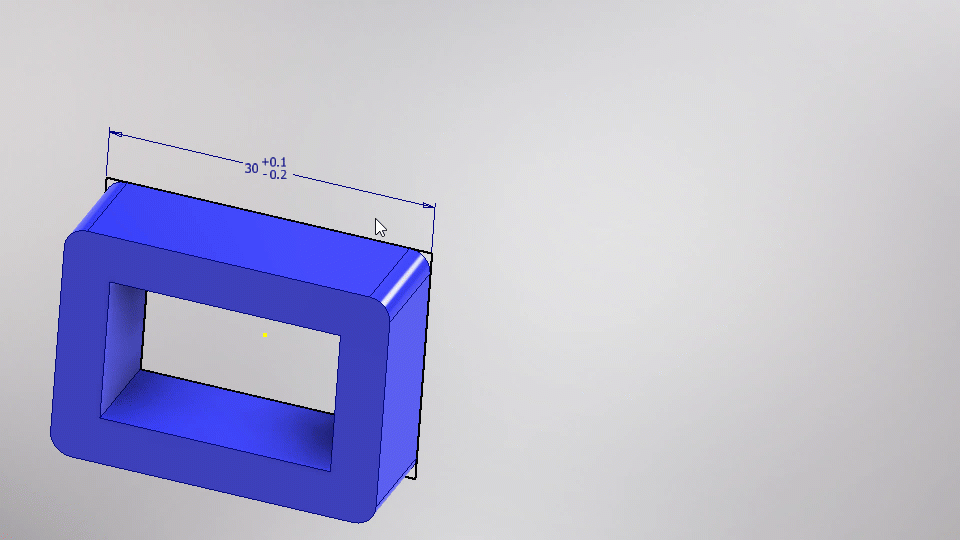

Annotation 3D
Auparavant, si une annotation 3D créée à partir d’une cote d’esquisse intégrée était modifiée en Référence, la cote d’esquisse était remplacée par une cote pilotée. Dans cette version, si l’annotation 3D est remplacée par Référence, la cote d’esquisse n’est plus remplacée par une cote pilotée.
Pour en savoir plus sur les annotations 3D, reportez-vous à la rubrique Utilisation des annotations générales.
