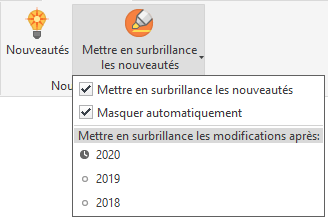

Nouveau badge de mise en surbrillance
La liste Mettre en évidence les nouveautés est limitée à trois versions principales, plus la version actuelle. Les versions à points s’affichent uniquement pour la version actuelle.
Métadonnées de la carte Markdown
Pour en savoir plus, reportez-vous à la rubrique Pour utiliser les badges de nouveauté/mise à jour.
