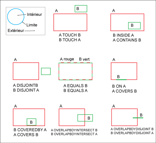

L'opérateur SDO_RELATE effectue à la fois les opérations de filtrage primaires et secondaires, dans lesquelles le paramètre de masque spécifie la relation topologique concernée.
Exemple : opérateur spatial SDO_RELATE
Relations topologiques :
Nom des relations topologiques :
Les motifs d'intersection spatiale sont les suivants :
