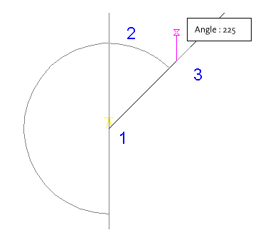

Lors de la création d'un objet, tel qu'une ligne ou un arc, vous pouvez spécifier un point en indiquant un azimut et une distance par rapport à un autre point. L'azimut est l'angle défini dans le sens des aiguilles d'une montre depuis le méridien nord (ou sud).
Sélectionnez un point de départ (1). Spécifiez ensuite l'angle azimut (2) et la distance par rapport au point de départ (3).
