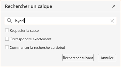

Rechercher un calque
  1. Dans le gestionnaire d’affichage, cliquez avec le bouton droit de la souris sur le calque, puis choisissez Rechercher un calque.
  2. Dans la boîte de dialogue Rechercher un calque, spécifiez un mot-clé à rechercher dans le nom du calque et choisissez l’une des options suivantes :
    • Respecter la casse : recherche les caractères partiellement consécutifs dans les noms de calques et respecte la casse.
    • Correspondre exactement : requiert la saisie du nom complet du calque pour trouver le calque exact.
    • Commencer la recherche au début : recherche le nom du calque en commençant par le calque supérieur.
    • Remarque : Si aucune option n’est sélectionnée, la recherche utilise par défaut les caractères partiellement consécutifs dans les noms de calques et ne fait pas de distinction entre les majuscules et les minuscules.
  3. Cliquez sur Suivant.
