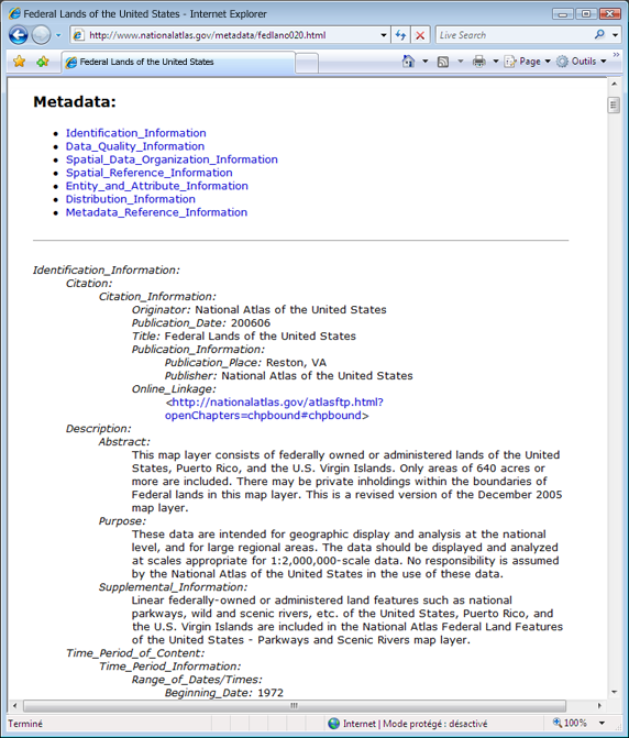

Exemple de page de métadonnées au format FGDC.

En 1998, le comité FGDC (Federal Geographic Data Committee) a publié un document établissant les normes de contenu des métadonnées géospatiales numériques (la norme FGDC CSDGM ). Son objectif est de promouvoir le partage d'informations géospatiales sous forme électronique entre diverses agences à travers le monde. Certaines agences américaines sont parfois tenues de créer des métadonnées conformes à cette norme.
Les éléments conditionnels sont "obligatoires, le cas échéant". Par exemple, si un jeu de données spécifique ne comporte ni ne nécessite d'informations de distribution, tel que le stipule la FGDC, vous n'avez pas à remplir tous les champs de la section Informations de distribution, mêmes si certains d'entre eux sont obligatoires.
