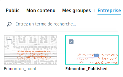

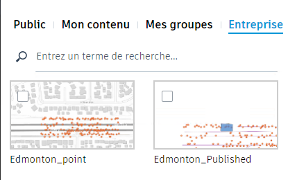

Sur la page de connexion, connectez-vous avec vos informations de connexion ESRI Online ou Enterprise.

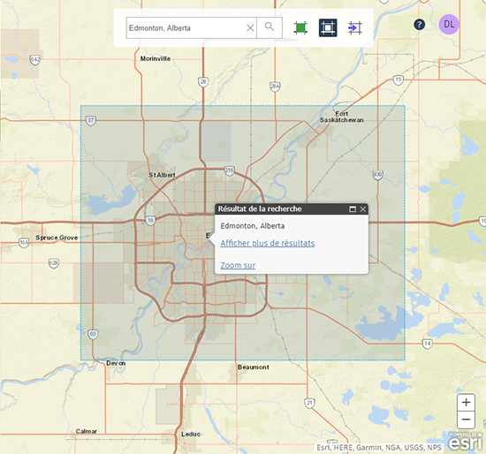

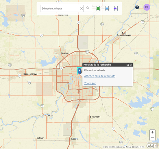

pour sélectionner les étendues de carte en cours.
pour dessiner une zone d'intérêt rectangulaire sur la carte.
pour importer une zone d'intérêt polygonale à partir d'un fichier SHP.
Reportez-vous à l'aide en ligne d'ArcGIS pour découvrir comment rechercher et utiliser le contenu ArcGIS en ligne.
Les calques de données ArcGIS sont ajoutés à vos dessins Map 3D.
