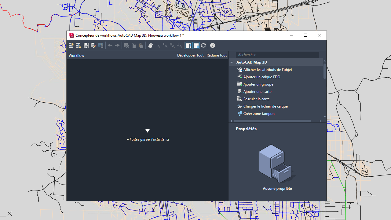

AutoCAD Map 3D 2025 offre une expérience de workflow améliorée.
Vous pouvez désormais personnaliser les paramètres de couleur du concepteur de workflow à l’aide de la boîte de dialogue Options, ce qui vous permet de choisir entre un thème foncé ou clair. Les icônes du concepteur de workflow ont été mises à jour pour optimiser la visibilité et fournir une expérience d’affichage exceptionnelle, en particulier lorsque vous utilisez le thème foncé sur des écrans haute résolution.
Dans le concepteur de workflow, une zone de recherche pratique se trouve au-dessus de la zone Activité. Vous pouvez ainsi filtrer rapidement selon les activités spécifiques dont vous avez besoin. Les propriétés de l’activité sélectionnée s’affichent dans le volet droit, ce qui vous évite d’avoir à ouvrir une boîte de dialogue distincte de celle des versions précédentes.
Le concepteur de workflow a été repensé et fonctionne désormais comme un outil d’édition plutôt que comme un outil d’exécution des workflows. Pour exécuter un workflow, vous devez l’enregistrer et revenir au jeu d’outils AutoCAD Map 3D 2025.
Remarque : Bien qu’il soit possible d’ouvrir d’anciens workflows dans le fichier XOML, il est nécessaire de les enregistrer au format XAML avant de les exécuter dans le jeu d’outils AutoCAD Map 3D 2025.
