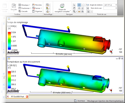

Affichage de plusieurs résultats dans une étude
La commande Fractionner divise le volet Vue du modèle en plusieurs groupes de fonctions qui vous permettent d’afficher différents résultats provenant de la même étude en même temps. Le nom de chaque résultat figure en haut à gauche de chaque groupe de fonctions.
Fractionner des fenêtres
Pour fractionner des fenêtres, cliquez sur (onglet Affichage > groupe de fonctions Fenêtres > Fractionner), puis sélectionnez l’option appropriée :
Pour supprimer des fractionnements, cliquez deux fois sur le trait de séparation des groupes de fonctions ou faites-le glisser vers une arête du volet Vue du modèle.

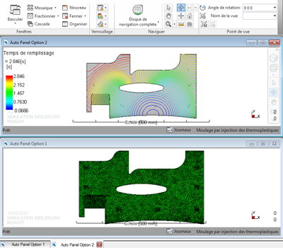

Affichage de plusieurs études
La commande Mosaïque divise le volet Vue du modèle en plusieurs groupes de fonctions qui vous permettent d’afficher différentes études en même temps. Le nom de chaque étude figure dans la barre de titre de l’étude.
Fenêtres en mosaïque
Pour afficher des fenêtres en mosaïque, cliquez sur (onglet Affichage > groupe de fonctions Fenêtres > Mosaïque), puis sélectionnez l’option appropriée :
