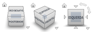

L'outil ViewCube est une interface persistante qu'il est possible de cliquer et de faire glisser, utilisée pour basculer entre les vues standard et isométrique d'un modèle.

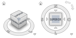

Lorsque l'outil ViewCube est affiché, il apparaît en mode inactif dans l'un des coins de la fenêtre, par dessus le modèle. Il donne une référence visuelle du point de vue courant du modèle à mesure que le changement de vue s'opère. Lorsque le curseur est placé au-dessus de l'outil ViewCube, il devient actif. Vous pouvez faire glisser ou cliquer sur l'outil ViewCube, basculer de l'une des vues prédéfinies vers une autre, faire défiler la vue courante ou passer à la vue de début du modèle.

Deux états d'affichage existent pour l'outil ViewCube : actif et inactif. A l'état inactif, l'outil ViewCube apparaît partiellement transparent par défaut, de manière à ne pas obstruer la vue du modèle. A l'état actif, il est opaque et peut obstruer la vue des objets affichés sur le modèle.

Utilisation de la boussole
La boussole apparaît sous l'outil ViewCube et indique la direction du nord définie pour le modèle. Vous pouvez cliquer sur une des lettres de direction cardinale de la boussole pour faire pivoter le modèle ou bien sélectionner et faire glisser l'une de ces lettres ou l'anneau de la boussole pour faire pivoter le modèle autour du point de pivotement.
