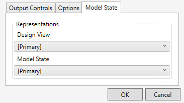

- Onglet Options :
- Onglet État du modèle : Autodesk Inventor Nastran prend en charge les représentations définies dans Autodesk Inventor. Cette fonction vous permet de masquer/d’annuler le masquage ou de supprimer/d’annuler la suppression de pièces d’un assemblage ou d’un sous-assemblage rapidement.
- Représentations :
- Vue de conception : ce menu déroulant répertorie les représentations de la vue de conception créées dans Inventor. Dans ces vues, certains composants de l’assemblage ne sont pas visibles, s’ils ne sont pas nécessaires pour une vue et une analyse spécifique. Les parties masquées sont toujours prises en compte dans l’analyse.
- État du modèle : ce menu déroulant répertorie les états de modèle que vous avez créés dans Inventor. Dans ces vues, les composants inutiles sont supprimés ou les pièces de l’assemblage sont remplacées par une représentation comprenant une seule pièce. Les pièces supprimées ne sont pas prises en compte dans l’analyse.
