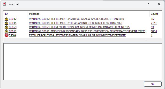

La boîte de dialogue suivante s'affiche :
Une fois l'analyse terminée, qu'elle soit résolue avec ou sans erreurs et avertissements, la boîte de dialogue Liste d'erreurs peut être lancée à partir de la boîte de dialogue de finition de la solution en cliquant sur « Afficher les avertissements » ou « Afficher les erreurs ». Cette liste répertorie les avertissements et les erreurs qui se sont produits lors de la résolution. En cliquant sur ces avertissements et erreurs, vous pouvez accéder à des informations plus détaillées sur le problème dans la section inférieure. Des conseils sur la façon de résoudre certains de ces problèmes sont également fournis.

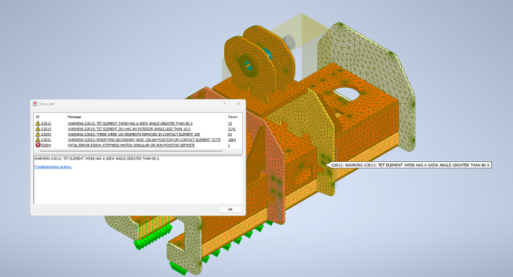

Pour les avertissements qui peuvent être liés à l'entité CAO ou MEF du modèle, ils sont mis en surbrillance dans la zone de dessin avec une infobulle. Si vous double-cliquez sur les erreurs ou les avertissements, vous accédez à une page d'aide en ligne.
Vous pouvez également cliquer sur le lien « Résolution de problèmes » dans la section inférieure pour accéder à l'aide en ligne.
