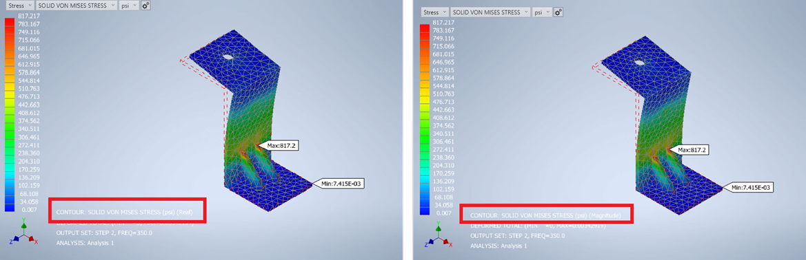

Étiquettes pour les analyses de réponse en fréquence
Ajout d'étiquettes pour Réel/Imaginaire, Magnitude/Phase dans la zone de dessin pour les analyses de réponse en fréquence, pour une meilleure indication du type de résultat affiché.
