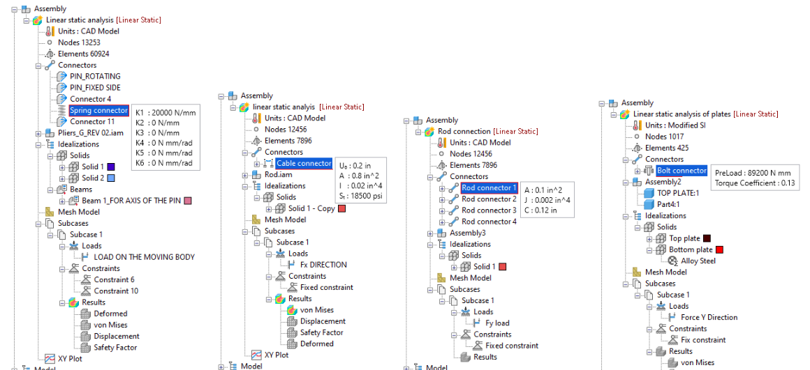

Afficher les propriétés du connecteur sous forme d'info-bulle
Des info-bulles sur les connecteurs qui contiennent des informations supplémentaires ont été ajoutées dans cette version. Placez le curseur sur les connecteurs pour afficher cette nouvelle fonction.

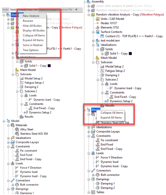

Fonctionnalité "Tout développer"
La fonctionnalité "Tout développer" est désormais disponible séparément pour l'arborescence d'analyse et l'arborescence du modèle.

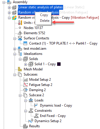

Amélioration de la suppression de l'analyse
La fonctionnalité "Supprimer l'analyse" a été améliorée pour permettre la suppression simultanée de plusieurs analyses inactives. Vous pouvez désormais sélectionner plusieurs analyses inactives à l'aide de la touche Ctrl et les supprimer simultanément.

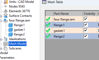

Amélioration de la table de maillage
La table de maillage affiche désormais la liste des composants dans le même ordre que celui affiché dans l'arborescence d'analyse.
