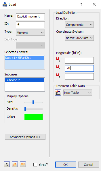

Prise en charge des charges de moment dans l’analyse explicite
Inventor Nastran prend désormais en charge l’ajout de charge de moment pour les analyses dynamiques explicites et quasi-statiques explicites.
