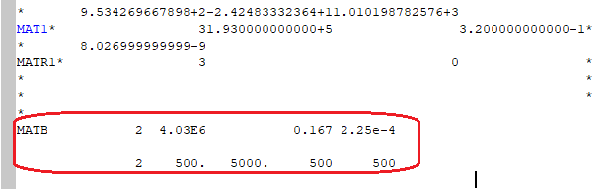

Nouveau matériau pour l'analyse explicite
Le modèle de matériau friable ou fragile MATB est utile pour les analyses telles qu'un projectile traversant du béton. La carte MATB peut être ajoutée manuellement à un fichier Nastran dans l'utilitaire d'éditeur Inventor Nastran ou dans le navigateur de fichiers Inventor Nastran. Pour plus d'informations, reportez-vous à la rubrique MATB (Brittle Failure Material Model).

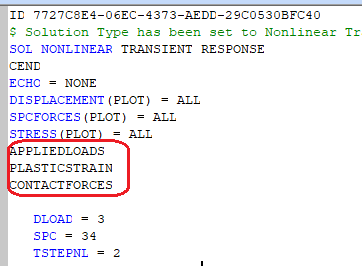

Nouvelles demandes de sortie pour l'analyse explicite
APPLIED LOADS, CONTACTFORCES et PLASTICSTRAIN. Vous pouvez désormais ajouter manuellement ces demandes de sortie dans un fichier Nastran dans la section "Contrôle de cas". Pour afficher les résultats de ces demandes de sortie, utilisez l'utilitaire d'éditeur 2021. Pour plus d'informations, reportez-vous aux rubriques APPLIEDLOADS, CONTACTFORCES et PLASTICSTRAIN.

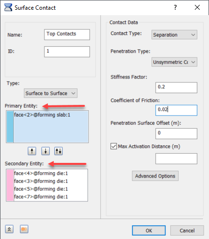

Mise à jour de la terminologie
Les termes "maître" et "esclave" sont utilisés depuis de nombreuses années dans la description des contacts de surface et des matériaux de référence associés. A partir de la version 2021.1, ces termes sont éliminés de plusieurs produits Autodesk et des documents d'aide associés, y compris Inventor Nastran. "Maître" est remplacé par "Principal" et "Esclave" par "Secondaire". Les utilisateurs des produits 2021.0 seront confrontés à une certaine incohérence entre les anciens termes de leurs produits et les nouveaux termes de l'aide.
La principale modification de l'interface utilisateur, qui affecte le manuel d'utilisation, les didacticiels et la formation personnalisée, se trouve dans la boîte de dialogue Contact de surface, comme indiqué ci-dessous :
