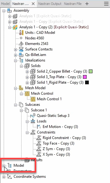

Ouverture d’Inventor Nastran avec l’arborescence du modèle réduite
Lorsque vous ouvrez Inventor Nastran, la branche Modèle de l’arborescence du modèle est réduite par défaut, ce qui évite de monopoliser de l’espace dans le navigateur et facilite la recherche de la branche Analyse. Elle reste également réduite si vous la réduisez.

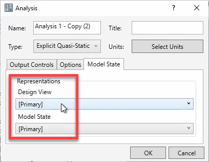

Modifications terminologiques apportées à l’état du modèle et à la vue de conception par défaut
Avec Inventor Professional 2023, l’appellation par défaut de l’état du modèle et de la vue de conception passe de Maître à [Principal].

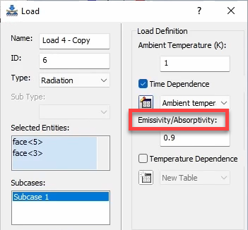

Émissivité et absorptivité combinées dans la charge de radiation
La boîte de dialogue Charge pour le type Radiation est modifiée et les options Émissivité et Absorptivité ont été combinées en une seule option pour éviter des résultats incorrects.

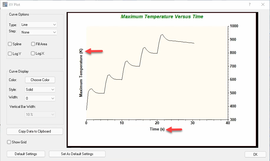

Affichage des unités dans le tracé XY
Les tracés XY (graphiques) affichent désormais les unités respectives des composantes X et Y.

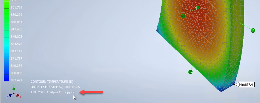

Affichage du nom de l’analyse
Après l’exécution de l’analyse de contour, le nom de l’analyse s’affiche dans l’annotation. Ainsi, lorsque vous effectuez plusieurs analyses et créez une image du résultat, il est facile de reconnaître quelle image appartient à quelle analyse.

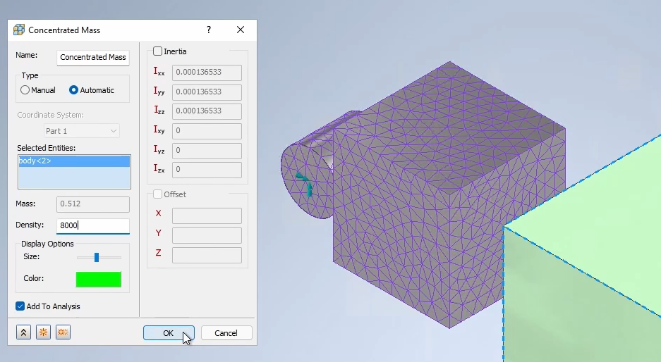

Prise en charge automatique des masses concentrées pour les corps solides
Vous pouvez désormais ajouter une masse concentrée à un corps solide dans un fichier pièce.

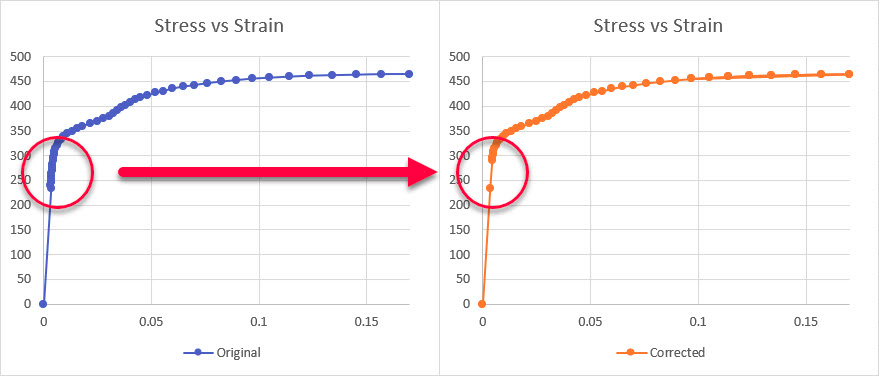

Correction de la courbe contrainte/déformation
Les matières plastiques requièrent que toutes les pentes de la courbe contrainte-déformation soient inférieures au module de Young (à l’exception des deux premiers points de données). Lorsqu’AUTOFIXNLMAT est activé, le solveur supprime tous les points de données qui ne respectent pas cette exigence.
