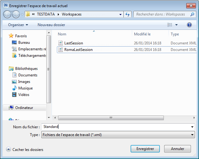

Pour enregistrer la présentation actuelle dans un nouvel espace de travail
  1. Configurez la présentation de révision de conception. Par exemple, vous pouvez regrouper les fenêtres Propriétés et Points de vue enregistrés.
  2. Cliquez sur l'onglet Vue > groupe de fonctions Espace de travail > Enregistrer l'espace de travail .
  3. Dans la boîte de dialogue Enregistrer l'espace de travail actuel, entrez un nom pour le nouvel espace de travail. Vous pouvez également sélectionner le nom d'un espace de travail existant afin de le remplacer par votre nouvelle configuration.
  4. Cliquez sur Enregistrer.
