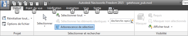

Affichage des touches d’accès rapide
  1. Appuyez sur la touche Alt.
    Remarque : les touches d'accès rapide s'affichent à l'écran (sous forme de lettres ou de numéros) en regard de la commande ou de l'élément d'interface utilisateur correspondant.
  2. Appuyez sur la touche d'accélération affichée pour exécuter immédiatement la commande souhaitée ou pour afficher l'élément d'interface utilisateur.
    Vous pouvez par exemple créer un fichier en appuyant sur la touche ALT, puis sur 1.
  3. Pour masquer les touches d'accès rapide, appuyez de nouveau sur la touche ALT.
