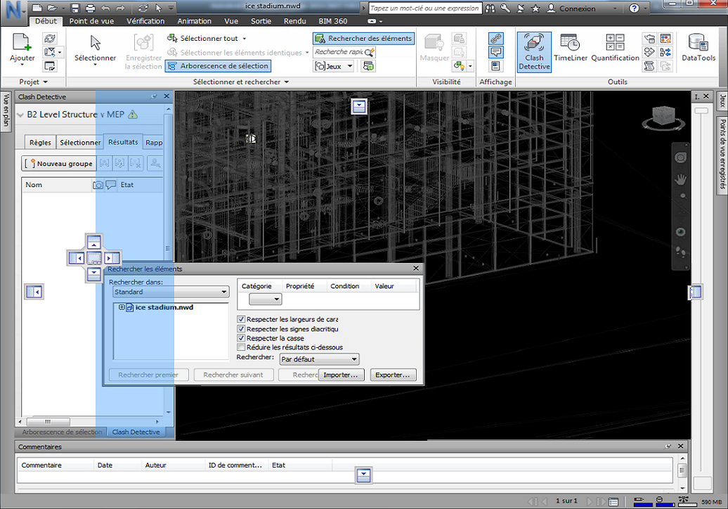

L'outil d'ancrage indique la relation qui lie une fenêtre déplacée au reste de la zone de dessin et vous permet d'identifier les destinations de glisser-déposer.
Cet outil contient une zone interne et une zone externe de commandes représentant l'emplacement où la fenêtre est déposée. Dans la zone interne, cinq repères permettent d'ancrer les fenêtres en fonction de la zone la mieux appropriée sur la zone de dessin. Dans la zone externe, quatre repères permettent d'ancrer les fenêtres en fonction de la zone de dessin elle-même.
L'outil d'ancrage fournit également un aperçu visuel de l'espace qui sera occupé par une fenêtre. Ces aperçus s'affichent lorsque vous déplacez une fenêtre ou lorsque votre souris est placée au-dessus de l'un des repères.
Conseil : pour créer rapidement un groupe de fenêtres, utilisez le repère situé au centre de l'outil d'ancrage lorsque vous déplacez une fenêtre vers son emplacement. Vous pouvez utiliser cette méthode où que ce soit sur la zone de dessin, à l'exception de la vue de la scène par défaut et de la fenêtre Inclinaison. Il est possible de regrouper les vues de la scène par défaut avec d'autres fenêtres.
Déplacement d'une fenêtre à l'aide de l'outil d'ancrage
  1. Cliquez sur la barre de titre située en haut ou sur le côté de la fenêtre et faites-la glisser vers l'emplacement où vous souhaitez l'ancrer. Cette action active l'outil d'ancrage.
  2. Faites glisser la fenêtre au-dessus du repère de l'outil d'ancrage qui représente la zone que la fenêtre doit occuper.
  3. Relâchez le bouton de la souris pour ancrer la fenêtre à cet emplacement. La fenêtre est automatiquement redimensionnée en fonction de la zone.
