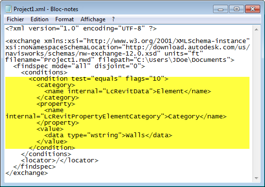

    Le fichier XML doit ressembler à ceci :
  11. Copiez dans votre fichier XML les lignes de code qui correspondent au noeud de condition indiqué en jaune ci-dessus.
  12. Ouvrez le fichier d'association de propriétés ici : C:\Program Files\Autodesk\Navisworks Manage [year]\Quantification\takeoff_maps\TakeoffPropertyMap.xml (ou utilisez un gabarit d'association de fichiers de votre choix). Collez le texte copié dans le fichier d'association de propriétés (recherchez et remplacez le nœud de condition existant s'il est visible dans le fichier).
