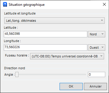

Cette boîte de dialogue permet de définir la latitude, la longitude et la direction nord d'un emplacement géographique dans votre modèle. La vue de la scène affiche la position personnalisée du soleil en fonction du fuseau horaire défini par l'utilisateur.
Indique la latitude et la longitude en valeurs décimales. Par exemple : 37.87222 °.
Indique la latitude et la longitude en degrés, minutes et secondes. Par exemple : 37° 52' 20".
Définit la latitude de l'emplacement courant. Les valeurs admises sont comprises entre 0 et +90.
Définit la longitude de l'emplacement courant. Les valeurs admises sont comprises entre 0 et +180.
Indique si une valeur positive correspond au nord ou au sud de l'équateur.
Indique si une valeur positive correspond à l'ouest ou à l'est du méridien de référence.
Spécifie le fuseau horaire. Vous pouvez définir le fuseau horaire directement dans ce champ.
Détermine la position du soleil dans la vue de la scène. Ce paramètre n'a aucun effet sur le système de coordonnées du modèle ni sur la direction de la boussole du ViewCube.
Déplacez le curseur pour spécifier l'angle à partir de 0 pour la direction nord. La plage est comprise entre 0 et 360.
