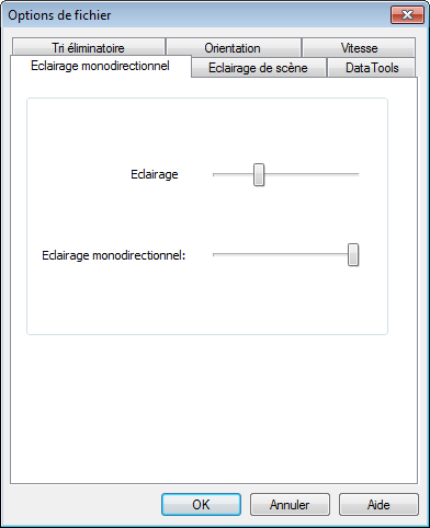

  1. Cliquez sur l'onglet Début > groupe de fonctions Projet > Options de fichier .
  2. Dans la boîte de dialogue Options de fichier, cliquez sur l'onglet Eclairage monodirectionnel.
  3. Ajustez la luminosité de la scène à l'aide du curseur Ambiant et la luminosité de la lumière directionnelle à l'aide du curseur Eclairage monodirectionnel.
    Conseil : le fait d'activer le mode Eclairage monodirectionnel avant d'effectuer cette procédure permet de vérifier instantanément l'effet des modifications sur le rendu de la scène.
  4. Cliquez sur OK.
