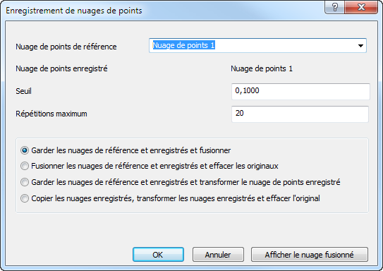

- Cliquez sur Nuage de points > Edition > Enregistrer. La boite de dialogue Enregistrement de nuages de points s'affiche.
- Dans la liste Nuage de points de référence, sélectionnez le nuage de point dont vous voulez en utiliser le système de coordonnées pour enregistrer les nuages de points. Le second nuage de points est déplacé selon cet élément et est affiché en tant que nuage de points enregistré.
- Dans la case Seuil, entrez la limite de mouvement pour les calculs de transformations. Quand le mouvement entre les calculs précédents et actuels est plus petit que la valeur spécifiée, l'enregistrement s'arrête.
- Dans la case Répétitions maximum, entrez le nombre maximum de calculs que vous voulez que PowerInspect effectue.
- Choisissez une option pour spécifier comment vous voulez traiter les nuages de points d'origine. Sélectionnez :
- Garder les nuages de points de référence et enregistrés et fusionner pour laisser les nuages de points inchangés et créer un nouveau nuage de points qui contient les points des deux originaux.
- Fusionner les nuages de points de référence et enregistrés et effacer les originaux pour effacer les nuages de points originaux et créer un nouveau nuage de points qui contient les points des deux originaux.
- Garder les nuages de points de référence et enregistrés et transformer le nuage de points enregistré pour déplacer le nuage de points enregistré par rapport au nuage de points de référence.
- Copier les nuages de points enregistrés, transformer les nuages de points enregistrés et effacer l'original pour créer une copie du nuage de points enregistré et déplacer la copie par rapport au nuage de points de référence.
- Pour vérifier l'enregistrement avant de sauvegarder les changements, cliquez sur Afficher le nuage fusionné.
- Cliquez sur OK pour fermer la boite de dialogue et enregistrer les nuages de points.

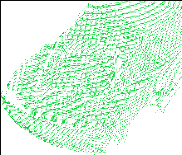

Si le processus d'enregistrement est un succès, la séquence d'inspection est mise à jour et les résultats sont affichés dans la vue CAO. Par exemple :
