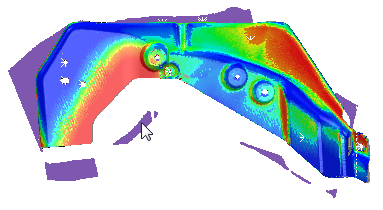

  2. Lors de l'affichage du nuage de points du dessus, sélectionnez un point, par exemple :
    Un plan est ajusté au point sélectionné et tous les points en dessous du plan sont sélectionnés.

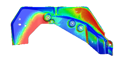

  3. Pour supprimer les points sélectionnés, cliquez sur l'onglet Nuage de points > Edition > Supprimer les points.
