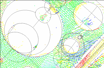

  3. Cliquez et maintenez le bouton gauche, puis faites glisser le curseur sur le modèle pour dessiner la frontière de la forme. Par exemple :
  4. Quand le curseur se change en , cliquez à nouveau avec le bouton gauche pour fermer la forme. Tous les points dans la forme sont copiés vers le presse-papiers.
