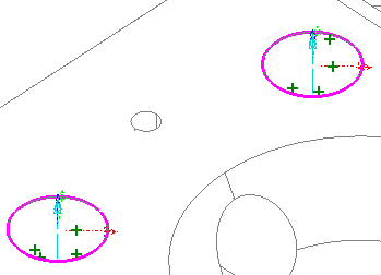

Sélectionnez Nuage de points > Affichage > Mode de point de géométrie > Centres de palpeur pour afficher le centre de palpeur pour les points mesurés.
Les positions des centres de palpeur sont affichées par une croix sur toutes les formes affichées dans la vue CAO. Par exemple :
