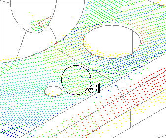

  3. Dans la vue CAO, cliquez et maintenez le bouton gauche pour marquer le centre de la sphère, puis faites glisser le curseur pour spécifier le rayon de la sphère. Par exemple :
  4. Relâchez le bouton de la souris.
    Tous les points à l'intérieur de la sphère sont copiés dans le presse-papiers.
