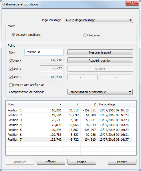

  1. Dans l'onglet Machine, cliquez sur le bouton Etalonner . La boite de dialogue Etalonnage et positions s'affiche.
  2. Sélectionnez l'option Etalonner.
  3. Orientez le palpeur.
  4. Dans la liste de position, sélectionnez l'emplacement auquel vous voulez étalonner le palpeur.
  5. Déplacez la pointe du palpeur à la position sélectionnée et cliquez sur le bouton Acquérir position. Sinon, cliquez sur le bouton Mesurer le point et palpez la position.
    Remarque : Pour capturer la coordonnée pour chaque axe séparément, cochez la case Mesure axe après axe et palpez chaque axe, l'un après l'autre.
  6. Cliquez sur Fermer. Vous pouvez maintenant inspecter la pièce en utilisant l'orientation de palpeur sélectionnée.
