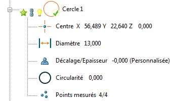

  1. Dans la gamme, cliquez sur à côté de l'entrée de l'élément dont vous voulez en sélectionner les points. Ses détails sont affichés, par exemple.

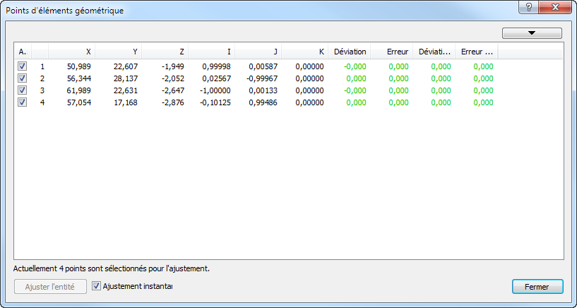

  2. Double-cliquez sur Points mesurés. La boîte de dialogue Points d'éléments géométrique s'affiche, elle montre les détails des points mesurés.
  3. Cliquez avec le bouton gauche sur l'entrée dans la liste pour sélectionner les points avec lesquels vous voulez travailler.
    Pour sélectionner des plusieurs entrées, appuyez sur la touche Ctrl quand vous cliquez avec le bouton gauche dans la liste.
  4. Cliquez avec le bouton droit sur la liste et sélectionnez Copier points dans le menu contextuel.
  5. Cliquez sur Fermer pour fermer la boite de dialogue.
