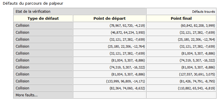

Pour voir les erreurs dans l'onglet Info
Alors que les couleurs du parcours de palpeur dans la vue CAO et les icônes d'état de vérification dans la séquence d'inspection mettent en évidence le type de défaut du premier défaut détecté dans un parcours de palpeur, vous pouvez voir plus d'informations détaillées à propos des fautes de vérification de parcours de palpeur en utilisant l'onglet Info.
Pour voir les défauts de vérification dans l'onglet Info :
  1. Dans la séquence d'inspection, sélectionnez l'élément que vous voulez vérifier.
  2. Cliquez sur l'onglet Info et affichez les défauts de parcours de palpeur. La zone affiche :
    • l'état de vérification de l'élément, comme Non-vérifié, Inconnu, Défauts trouvés ou Aucun défaut trouvé.
    • le type de n'importe quel défaut, comme mauvais contact, mouvement hors-frontière ou collision.
    • l'emplacement des points de départ et d'arrivée.
    Par exemple :
Jusqu'à dix défauts peuvent être rapportés pour chaque élément. Si plus de dix défauts on été trouvés, l'onglet affiche Plus de défauts, mais ne montre pas les détails.
