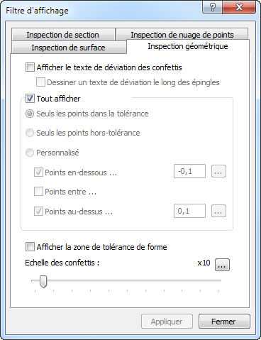

Pour filtrer l'affichage des points de forme géométrique mesurés dans la vue CAO, cliquez sur Affichage > Options d'affichage > Filtre d'affichage et sélectionnez l'onglet Inspection géométrique.
L'onglet contient les réglages suivants :
- Afficher le texte de déviation des confettis — Cochez cette case pour afficher la déviation calculée de chaque point palpé avec son disque ou sa ligne de déviation.
Par exemple :
- Dessiner un texte de déviation le long des épingles — Si la déviation des points palpés est affichée en tant que lignes ou vecteurs, cochez cette case pour afficher la déviation calculée le long de la ligne ou du vecteur.
Par exemple :
- Afficher tout — Cochez cette case pour afficher tous les points palpés de chaque forme géométrique quelle que soit la tolérance de forme. Décochez cette case pour choisir quels points sont affichés. Sélectionnez :
- Seuls les points dans la tolérance pour afficher uniquement les points qui sont dans la tolérance de forme.
- Seuls les points hors-tolérance pour afficher uniquement les points qui sont en dehors de la tolérance de forme.
- Personnalisé pour spécifier les limites de tolérance inférieure et supérieure pour les points à afficher. Cochez la case Points sous pour afficher les points en dessous de la limite de tolérance inférieure spécifiée ; cochez la case Points au-dessus pour afficher les points au-dessus de la limite de tolérance supérieure spécifiée et cochez la case Points entre pour afficher les points entre les limites de tolérance supérieure et inférieure spécifiées.
Pour baser une limite d'affichage sur la tolérance de forme d'un élément, sélectionnez l'élément dans la séquence d'inspection, puis cliquez sur
. La tolérance est séparée en deux et affichée dans la case adjacente.
- Afficher la zone de tolérance de forme — Cochez la case pour afficher les limites de chaque tolérance de forme dans la vue CAO.
Par exemple :
- Echelle des confettis — Déplacez le curseur pour changer l’agrandissement auquel les indicateurs de point et la zone de tolérance de forme sont affichés. Pour changer la limite d'agrandissement, cliquez sur
et entrez une nouvelle valeur maximale.
Cliquez sur Appliquer pour enregistrer les changements et les afficher dans la vue CAO.
