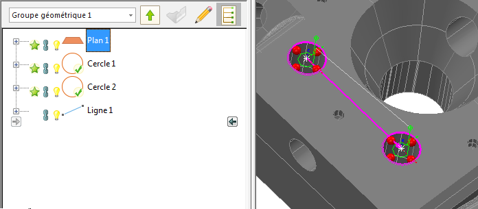

Pour afficher le parcours de palpeur pour tous les éléments visibles dans la vue CAO
Cliquez sur Accueil > Parcours de palpeur > Visibilité > Afficher les parcours visibles, pour afficher les parcours de palpeur pour tous les éléments actuellement affichés dans la vue CAO. Par exemple :
