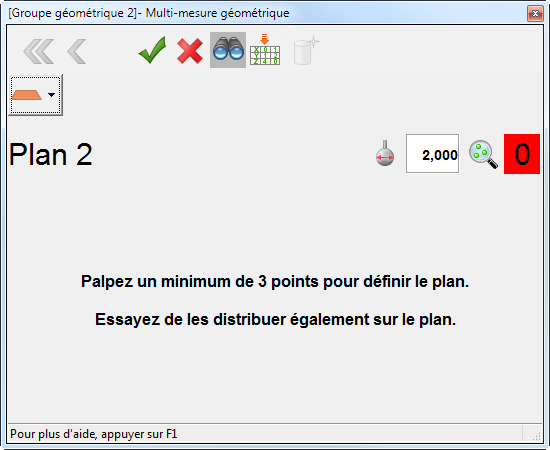

  1. Ouvrez un groupe géométrique et cliquez sur Mesure > Manuelle > Multi-mesures. La vue CAO s'affiche en plein-écran et la boite de dialogue Multi-mesure géométrique s'affiche.

  4. Cliquez sur le bouton de sélection d'élément et choisissez le type d'élément que vous voulez palper.
  5. Pour mesurer des formes 3D, suivez les instructions de la boîte de dialogue, puis cliquez sur pour enregistrer les points.

    Un fond rouge sur le compteur de point indique que vous n'avez pas palpé le nombre minimum de points requis pour calculer les dimensions de la forme ; un fond vert indique que les dimensions peuvent être calculées.
  8. Lorsque vous avez fini, cliquez sur pour fermer la boite de dialogue. Les éléments créés pour les formes que vous avez mesurés sont listés dans la séquence d'inspection.
