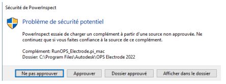

PowerInspect vérifie les éventuels problèmes de sécurité quand une action est menée par l’interface d’automatisation de PowerInspect, par exemple, quand vous chargez des add-ins. S’il y a des problèmes de sécurité, comme une source non-approuvée, PowerInspect vous demande l’autorisation de continuer :
Remarque : Des vérifications de sécurité sont également effectuées si vous utilisez l’interface d’automatisation de PowerInspect pour charger des fichiers CAO, des modèles de rapport, des scripts de protocole, des scripts personnalisés et des scripts d’analyseur pour l’importation OMV (On Machine Verification).
Si vous approuvez le fichier, celui-ci peut s’exécuter et être ajouté à une liste de fichiers approuvés de sorte que l’invite de sécurité ne s’affiche pas la prochaine fois que vous exécuterez ce fichier. Ne pas approuver un fichier empêche son exécution sur votre périphérique et risque de causer des dommages. Faire confiance au répertoire signifie que tous les fichiers exécutés à partir de ce répertoire à l’avenir sont considérés comme sûrs.

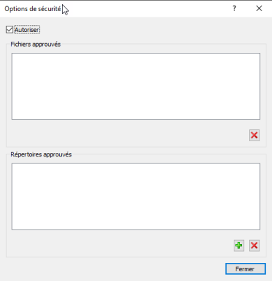

Fichiers approuvés : lorsque les fichiers sont approuvés, ils sont ajoutés à la liste des fichiers approuvés. À partir de cet emplacement, vous pouvez supprimer les fichiers précédemment approuvés, le cas échéant.
Répertoires approuvés : vous pouvez ajouter des répertoires approuvés à cette liste. Les fichiers situés dans ce répertoire sont considérés comme sûrs et ne sont pas vérifiés pour identifier les commandes potentiellement dangereuses.
Activer : si nécessaire, désélectionnez cette case pour désactiver les vérifications de sécurité. Il est recommandé de maintenir les vérifications activées pour préserver la sécurité de votre périphérique.
