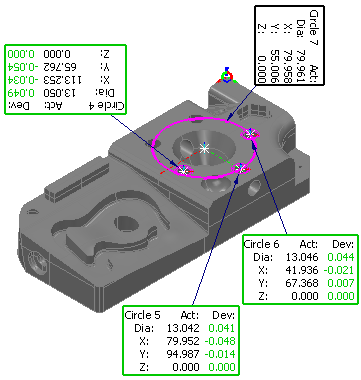

Pour contrôler la taille et la position des étiquettes, cliquez sur Affichage > Options d'affichage > Géométrie et forme > Etiquettes interactives.
Pour :
- déplacer une étiquette, cliquez et maintenez le bouton gauche sur la bordure de l'étiquette, faites glisser l'étiquette vers sa nouvelle position, puis relâchez le bouton de la souris.
- faire pivoter une étiquette de 90 degrés, cliquez avec le bouton droit sur l'étiquette et sélectionnez Tourner l'étiquette dans le sens horaire ou Tourner l'étiquette dans le sens trigo dans le menu contextuel.
- masquer une étiquette, cliquez avec le bouton droit sur l'étiquette et sélectionnez Etiquette visible dans le menu contextuel.
- dimensionner les étiquettes, cliquez avec le bouton droit sur une étiquette et sélectionnez Réglages de l'étiquette dans le menu contextuel.
