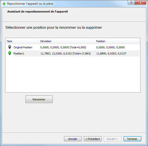

  1. Connectez-vous à l'appareil de mesure.
  2. Dans la boîte de dialogue Coordonnées, cliquez sur le bouton Repositionner . L'assistant de repositionnement d'appareil s'affiche.
  3. Sélectionnez Modifier les positions précédemment créées, puis cliquez sur Suivant. Une liste des positions précédentes est affichée.
  4. Sélectionnez la position avec laquelle vous voulez travailler. Pour :
    • renommer la position, cliquez sur Renommer, tapez le nouveau nom et cliquez sur la zone blanche de la fenêtre pour confirmer le nouveau nom.
    • effacer la position, appuyez sur la touche Suppr puis cliquez sur Oui dans la boite de dialogue de confirmation pour terminer l'effacement.
    Sinon, cliquez avec le bouton droit sur la position dans la liste, puis sélectionnez Renommer ou Effacer dans le menu contextuel.
  5. Cliquez sur Terminer pour fermer l'assistant.
