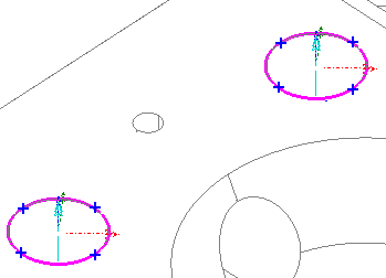

Pour afficher les points de contact théoriques
Sélectionnez Nuage de points > Affichage > Mode de point de géométrie > Points de contact théoriques pour afficher les positions où le palpeur devrait être en contact avec la surface de la pièce pour les formes mesurées.
Les positions des points de contact théoriques sont affichées en tant que croix sur toutes les formes affichées dans la vue CAO. Par exemple :
