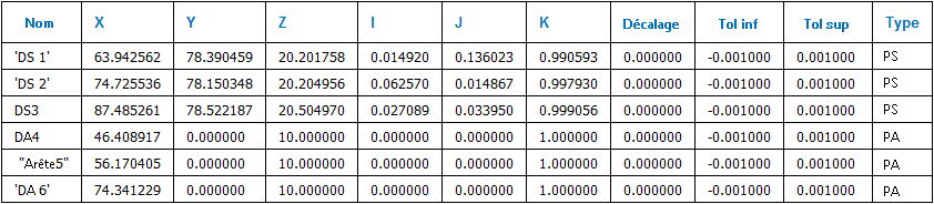

Les points sont exportés au format suivant :
- Nom de point : les noms entre apostrophes doubles sont saisis par l'utilisateur ; les noms entre simples apostrophes sont des noms auto-générés contenant des espaces.
- Les coordonnées XYZ de l'emplacement du point.
- Les coordonnées IJK de la normale de la surface à l'emplacement du point.
- Le décalage du point depuis la surface.
- Tolérance inférieure
- Tolérance supérieure
- Type de point : SP indique un point de surface ; EP indique un point d'arête.
Par exemple :
