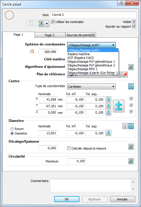

Si vous voulez utiliser plusieurs dégauchissages pendant une inspection, vous pouvez spécifier le dégauchissage utilisé pour chaque élément et chaque groupe dans la séquence d'inspection.
Pour spécifier un dégauchissage :

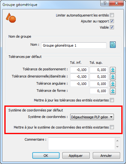

Sinon, vous pouvez spécifier un dégauchissage par défaut pour tous les éléments ajoutés dans un groupe géométrique en ouvrant la boite de dialogue du groupe et en sélectionnant un dégauchissage dans la liste Système de coordonnées. Pour appliquer le système de coordonnées sélectionné aux éléments déjà dans le groupe, cochez la case Mettre à jour le système de coordonnées des entités existantes :

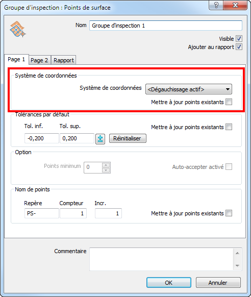

Si la séquence d'inspection inclut un seul dégauchissage, laissez la liste de système de coordonnées à son réglage <Dégauchissage actif> par défaut. PowerInspect utilise automatiquement ce dégauchissage ou le dernier élément d'ajustement au mieux dans la séquence d'inspection.
Quand vous changez le système de coordonnées, toutes les mesures de points dans le groupe sont recalculées par rapport au nouveau dégauchissage. Si vous voulez que PowerInspect convertisse des nuages de points dans le groupe en nouveau dégauchissage, cochez la case Mettre à jour les points existants.

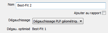

La case Dégauchissage optimisé affiche le nom de l'élément qui est optimisé par ce Best-Fit. Si le dégauchissage que vous avez sélectionné dans la liste Dégauchissage n'a pas été précédemment optimisé, ce dégauchissage est optimisé. Si le dégauchissage sélectionné a déjà été optimisé par d'autres éléments d'ajustement au mieux, le dernier élément d'ajustement au mieux qui est basé sur le dégauchissage est optimisé.
Pour afficher le dégauchissage optimisé auquel un élément d'ajustement au mieux s'applique, cliquez sur l'icône
à côté de l'élément dans la séquence d'inspection.
