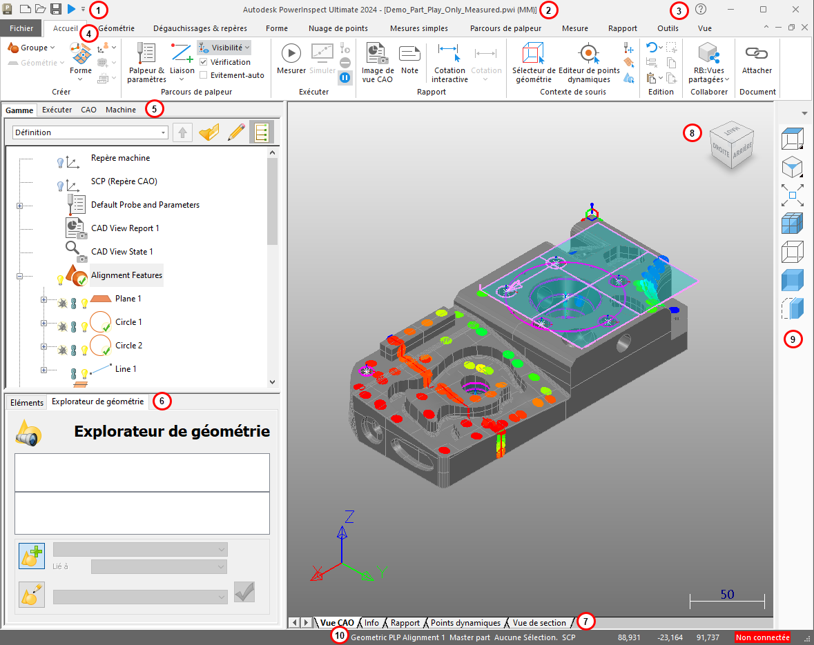

Quand vous avez sélectionné le modèle de CAO avec lequel vous voulez travailler, celui-ci s’affiche sur l’écran de PowerInspect, avec les onglets dont vous avez besoin pour créer, lancer et gérer une inspection. Par exemple :
Barre d’outils d’accès rapide — Utilisez la barre d’outils d’accès rapide pour accéder aux commandes fréquemment utilisées.
Barre de titre — La barre de titre affiche la version actuelle de PowerInspect, le nom du document courant et les unités.
Aide — Cliquez sur l’icône d’aide pour afficher le menu d’aide.
Ruban — Le ruban comprend différents onglets, chacun d’entre eux représente un sous-ensemble de fonctionnalités du programme. Les onglets contiennent des volets de commandes liées.
Volet latéral, onglets supérieurs :
Volet latéral, onglets inférieurs :
Onglets de la zone graphique — Utilisez la zone graphique pour voir le modèle et les données de mesures. Elle contient plusieurs onglets :
ViewCube — ViewCube affiche le point de vue actuel pour la fenêtre graphique. Quand vous ré-orientez la vue en utilisant l’onglet Vue ou un raccourci clavier, ViewCube pivote automatiquement pour refléter le nouveau point de vue. Vous pouvez également utiliser ViewCube pour manipuler directement la vue.
Barre d’outils Vue — Utilisez cette barre d’outils pour accéder aux commandes d’affichage fréquemment utilisées. Pour afficher ou masquer cette barre d’outils, cliquez sur Affichage > Fenêtre > Barre d’outils d’affichage.
Barre d’état — La barre d’état affiche des informations à propos de l’alignement, des coordonnées du curseur dans la zone graphique et de l’état de la connexion machine.
Remarque : Le contenu du ruban et d’autres détails dépendent du type d’inspection que vous créez. Par exemple, l'onglet Ruban est uniquement disponible lorsque vous créez des inspections pour des machines CNC et OMV ; la barre d'état affiche l'état de la machine uniquement lorsque vous créez des inspections pour des machines CNC et manuelles.
