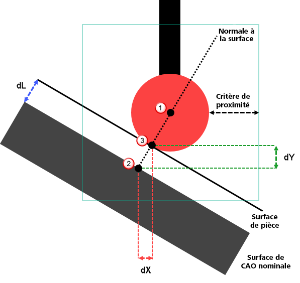

A propos du critère de proximité
Le critère de proximité est utilisé comme ceci :
Quand la surface est palpée, PowerInspect localise les points suivants :
Le centre du stylet. Il agit comme le centre de la recherche radiale pour un contact. Le rayon de la recherche est égale au rayon du stylet plus le critère de proximité.
Le point mesuré affiché dans l'onglet Rapport. Il s'agit du point nominal le plus proche de la surface CAO dans la frontière de la recherche radiale. PowerInspect l'utilise pour calculer la normale de surface.
Le point de contact sur la surface de pièce. Ceci est trouvé en projetant le rayon du stylet le long de la normale de surface. PowerInspect utilise le point pour calculer la déviation (dL, dX et dY) entre la surface du modèle et la surface de la pièce.

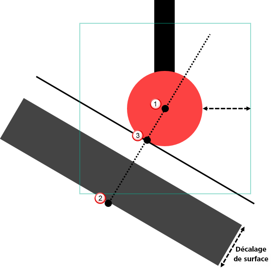

Remarque : Pour mesurer le fond d'une surface, sélectionnez l'onglet Général et spécifiez un décalage de surface équivalant à la profondeur de surface. Le point mesuré rapporte ensuite la position du fond de la surface :
