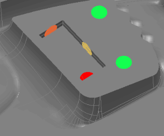

Pour afficher les points de surface
Pour afficher les points mesurés des groupes d'inspection de surface dans la vue CAO, sélectionnez Affichage > Options d'affichage > Points.
PowerInspect compare les résultats de mesures par rapport aux données CAO et utilise une couleur pour indiquer la déviation par rapport aux données CAO :
Pour choisir le type d'affichage, cliquez sur la flèche et sélectionnez :
Pour masquer les points d'inspection, désélectionnez le bouton.
