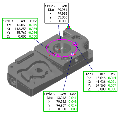

Pour afficher des étiquettes horizontales automatiquement
Pour afficher des étiquettes horizontales automatiquement, cliquez sur Affichage > Etiquettes > Géométrie et forme > Etiquettes horizontales.
Tout le texte des étiquettes est affiché horizontalement. Par exemple :
