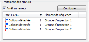

Pour voir les erreurs de simulation
La liste Traitement des erreurs contient les erreurs identifiées par PowerInspect. Chaque entrée spécifie le type d'erreur, le nombre d'erreurs dans le mouvement et l'élément de séquence dans lequel l'erreur s'est produite. Par exemple :
Le type d'erreur est également indiqué par les icônes sur la gauche de chaque entrée :
Le palpeur est entré en collision avec la pièce.
Le palpeur a démarré dans l'espace occupé par la pièce.
Le palpeur s'est déplacé en-dehors des limites de la machine.
Le palpeur a effectué un contact illégal.
Un contact attendu est manquant.
