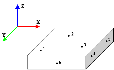

Pour fixer la position d'une pièce, sans ambiguïté dans une espace 3D, vous devez verrouiller ses trois axes de translation et ses trois axes de rotation. La méthode la plus simple consiste à mesurer six points sur trois surfaces de la pièce : trois points pour définir un plan ; deux points pour définir un axe et un point pour définir une position. Ceci est appelé la règle 3-2-1.
Dans l'exemple suivant :
L'ordre des points spécifie la direction de la ligne.
