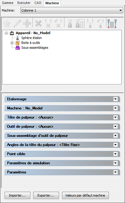

Pour gérer une machine à double-colonne
En mode double-colonne, une liste de sélection de simulateur en haut de l'onglet Machine vous permet de configurer et de gérer les palpeurs sur chaque colonne de la MMT.
Remarque : Si vous vous connectez à un appareil de mesure à double-colonne en utilisant un protocole machine CNC ou I++ ClientTool, vous pouvez spécifier et gérer les racks.
Pour gérer l'état de connexion d'une machine à double-colonne :
  1. Dans l'onglet Machine, sélectionnez la colonne que vous voulez configurer.
  2. Utilisez la vue de palpeur et les sections Tête de palpeur, Outil de palpeur et Angles de tête de palpeur pour spécifier les assemblages de palpeur pour la colonne sélectionnée.
  3. Utilisez les options dans les volets Machine et Machine 2 sur l'onglet Outils. Cliquez sur :
    • Connecter pour contrôler l'état de connexion entre PowerInspect et la colonne. La case Etat affiche l'état actuel de la colonne.
    • Initialiser pour initialiser la colonne.
    • Suivi pour ouvrir la boîte de dialogue Coordonnées et afficher la position du palpeur quand il se déplace.
